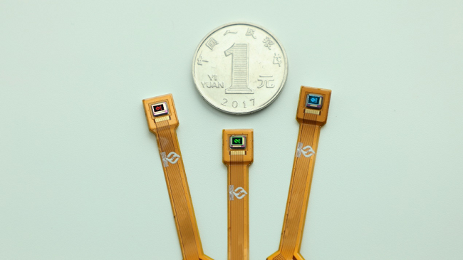

  思坦科技0.13英寸Micro-LED微显示芯片。受访者供图
  Micro-LED商业化落地的难题在量产难度高,良率决定成本。2019年思坦科技建设了全国第一条中试线,今年6月底实现量产,是全球为数不多能够量产Micro-LED的企业。

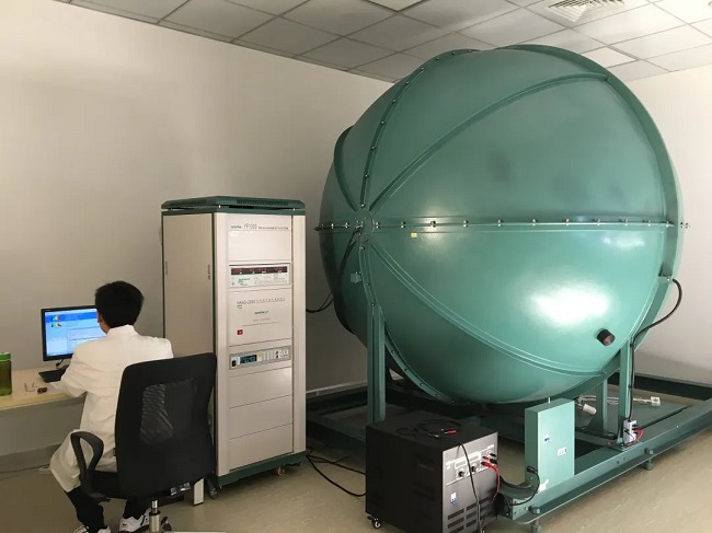

  立达信的大尺寸产品光色测试。受访者供图

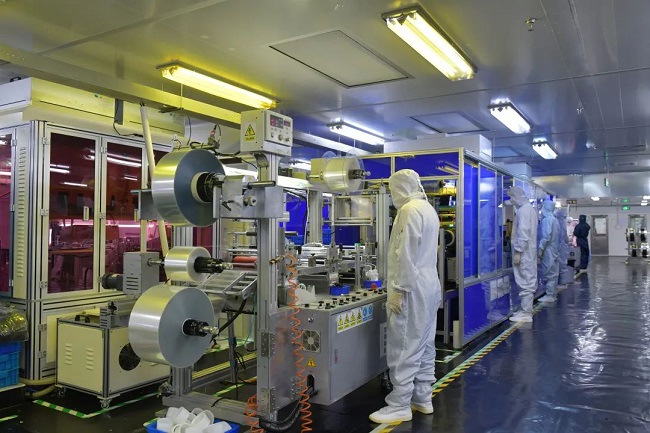

  宸鸿科技生产车间。受访者供图
  “我们在2009年就获得了国家级的实验室认可,以确保提供给客户和终端用户可靠、高质量的触控产品。宸鸿近几年来也积极将实验室的检测分析能力共享给产业界,推动厦门乃至华南地区的光电产业高质量发展。”戴海长说。

  近期,思坦科技的0.13英寸微显示芯片在CES 2024展会首次公开亮相,是目前全球已发布的最高PPI的Micro-LED微型显示屏,获得了2024国际消费电子展(CES)创新大奖。
  业内通常把小于一英寸的显示屏称为微型显示屏。目前,思坦科技在全球率先实现了微型显示屏的研发、中试及量产,因为市场供不应求,产线24小时不间断生产。

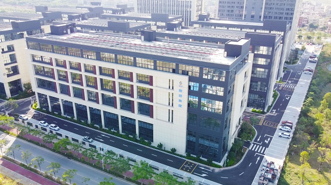

  位于厦门同安的思坦科技量产基地,具备年产近千万套Micro-LED显示芯片产能。受访者供图
